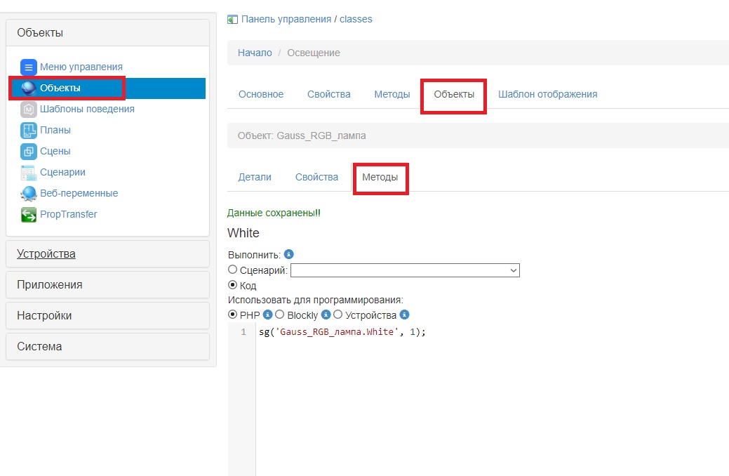

1) Создаем метод для устройства

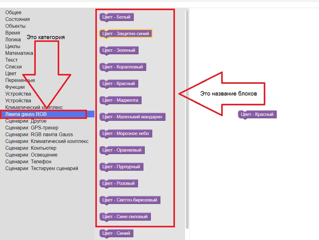

2) В “Мои блоки” создаем категорию, эта категория будет отражаться в списке Blockly

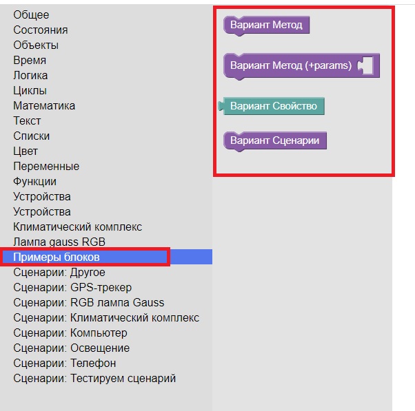

3) Создаем блок, указываем имя блока, указываем в какой категории будет находиться блок, выбираем тип блока: сценарии, метод, метод + параметры, свойство. Я выбрал метод, он работает. Свойство не работает.
4) При создании сценария, выбираем код "Blockly"
5) В списке "Blockly" появится созданная вами категория и блок
6) На этом все, дальше вы можете собирать блоки по своему усмотрению
